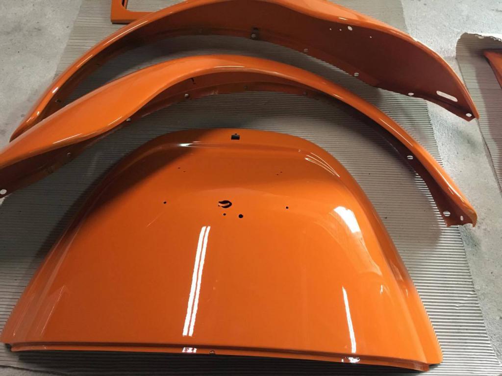

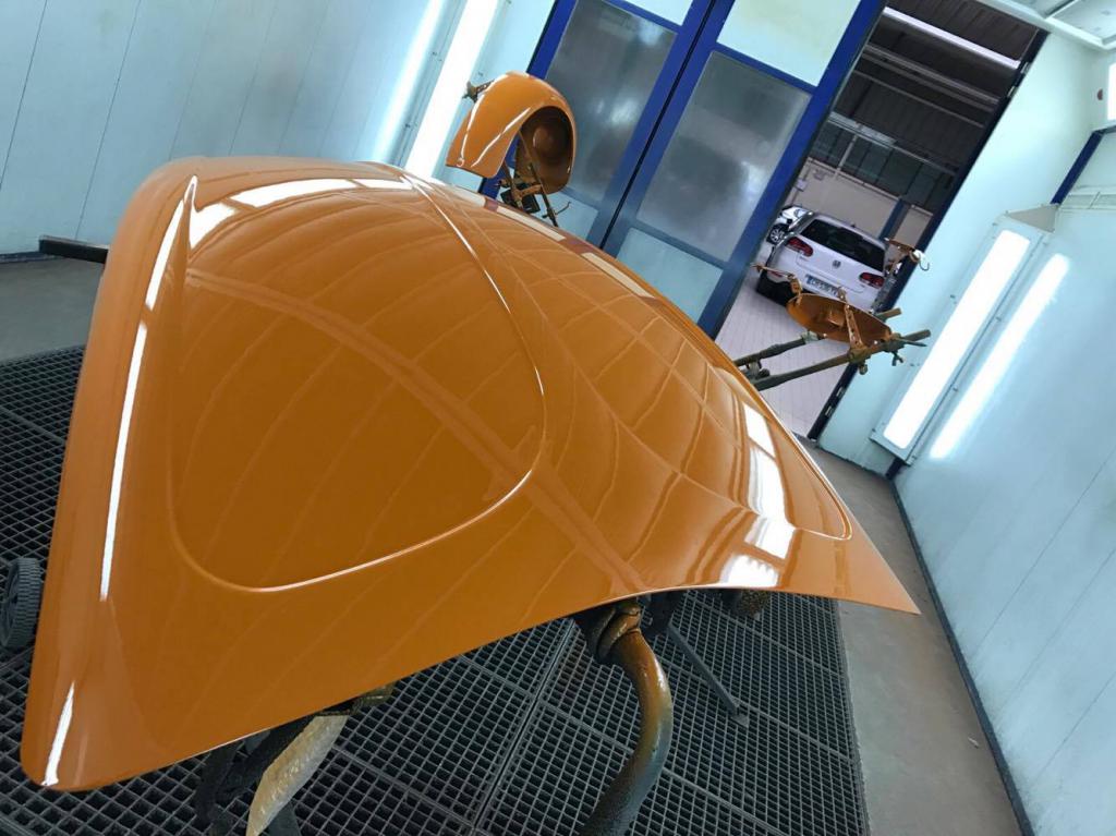

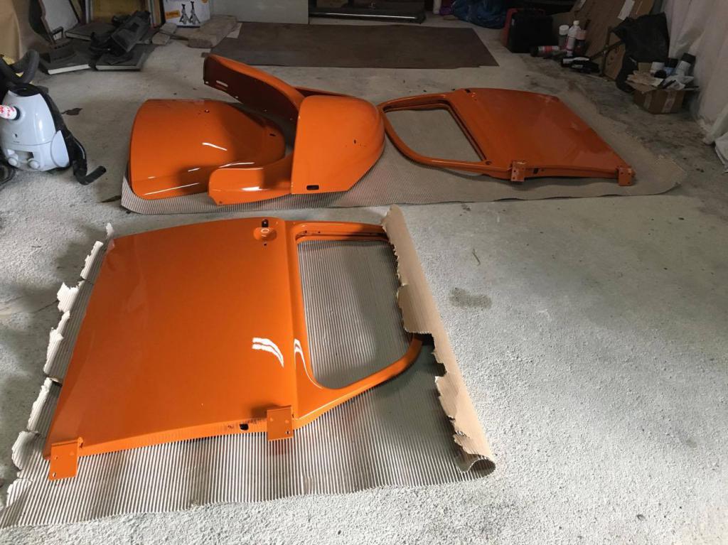

Tadam !! Début de la peinture .. Fin d'ici 15 jours / 3 semaines
J'aimerai tant qu'elle soit terminée pour le meeting de fin mai .. mais il reste encore un peu de boulot !
Ven 14 Avr - 12:02 (2017)
Message Des nouvelles de mamy de 68 ! Répondre en citant
J'adore la couleur ! Très bon choix !  Okay
